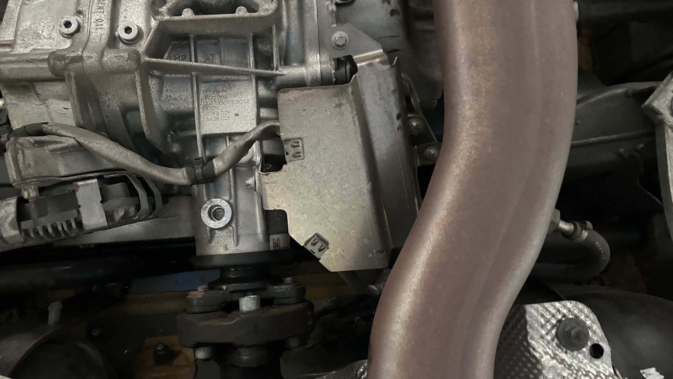

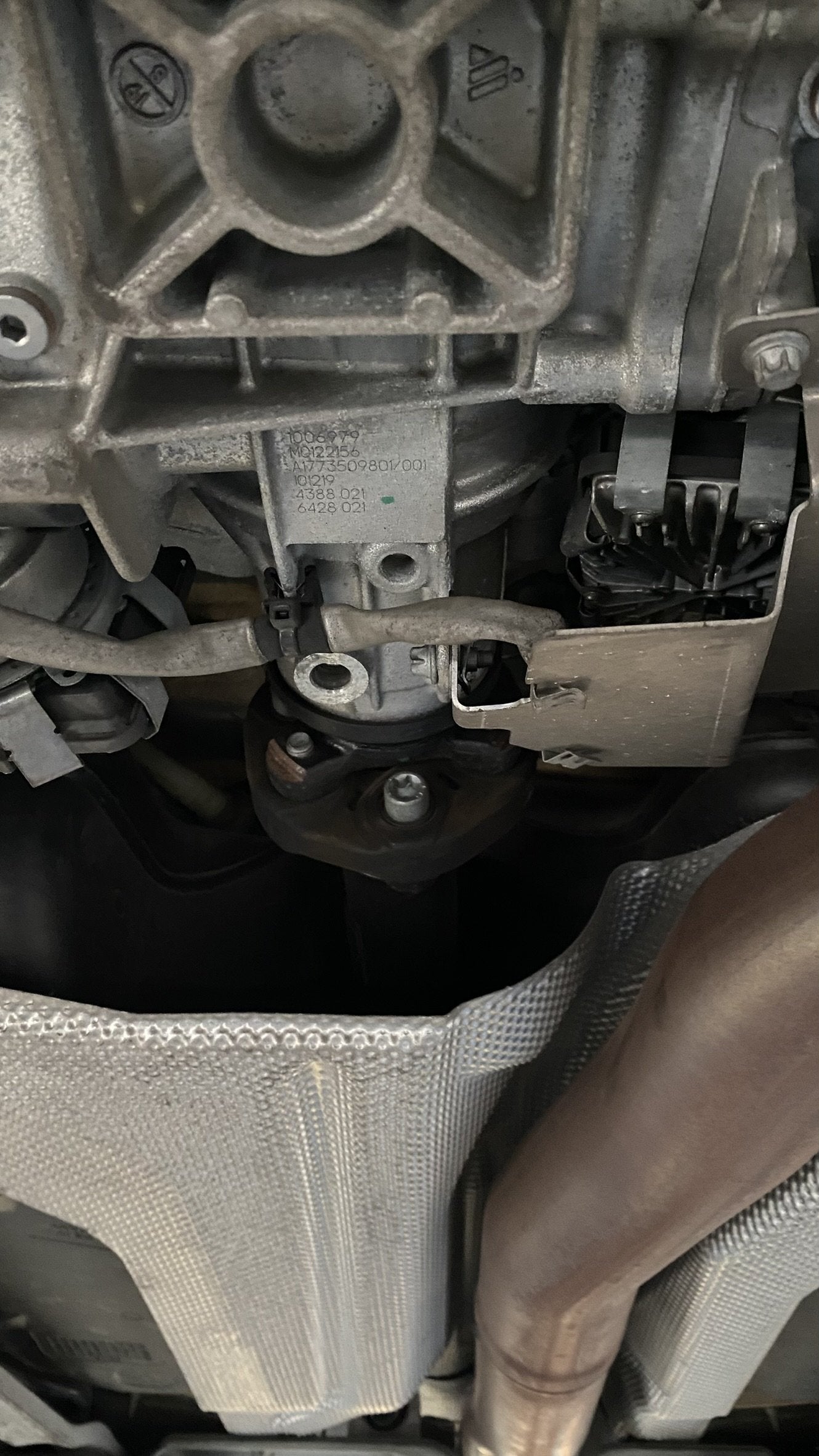

Heb het vandaag binnengebracht voor de batterijvervanging en mijn "officieuze" olieverversing en heb een paar foto's van de flex disc gemaakt. Die plaat aan de rechterkant lijkt op een soort hitteschild, maar ik weet niet zeker of het anders is? Hoe dan ook, zoals ik al zei, geen flex disc recalls, wat ik al wist omdat niemand me heeft gebeld of iets heeft gestuurd, maar ik heb het vandaag gevraagd en het antwoord is nee. Ze zeiden ook dat het mogelijk marktspecifiek was, of dat het VIN-bereik dat we hier hebben, buiten het teruggeroepen bereik valt. Maar eerlijk gezegd? Gezien het zeer lage volume van M139-auto's in het land, waren de kansen eerder in mijn voordeel.
View attachment 13931 View attachment 13932 View attachment 13933 View attachment 13934 View attachment 13935
Mijn service vandaag, met batterijvervanging.
Ik heb ze om een video van de onderkant gevraagd, maar ik kan de flexplaat niet echt goed zien. Maar ik heb de indruk dat hij groter lijkt te zijn dan de latere modellen. In "Idle Chit Chat" ben ik een draad begonnen over onze oude auto's en er is een flex plate recall op een later gebouwde A45s uit 2020. Het lijkt erop dat auto's die voor de pandemie zijn gebouwd, nog niet worden teruggeroepen.
