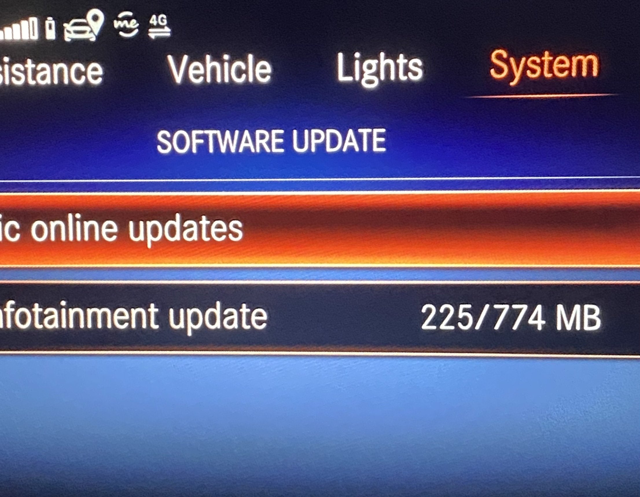

Ao olhar para o Portal Mercedes Me, parece que tive duas atualizações OTA instaladas no sistema de infoentretenimento nas últimas semanas - veja abaixo. Não faço ideia do que foi atualizado, não consigo ver nada de diferente, mas desde há alguns dias o sistema parece ter esquecido a minha localização de casa. Uso muito isto no sistema de navegação, e normalmente diria "Hey Mercedes, leva-me para casa", dar-me-ia duas opções (não faço ideia de onde as estava a tirar) e navegaria para casa. Mas desde há alguns dias insiste que nenhuma localização de casa foi definida, embora certamente tenha sido, e também faz a navegação "silenciosa" preditiva para alguma localização.
Mais alguém teve este problema?

#8 ·
Uma atualização importante requer uma reinicialização do MBUX, que redefine todas as informações do perfil (estações de rádio, localização residencial, etc.). Isso é o mesmo que fazer uma redefinição a partir do menu do sistema. Não sei se a atualização OTA avisou você para fazer backup de suas configurações. No entanto, se você fez backup de suas configurações, pode restaurá-las - junto com seu perfil.

#19 ·
Recebi uma mensagem quando liguei o carro na noite passada, dizendo que estava baixando uma atualização para o sistema de infoentretenimento. Deixei por alguns minutos, depois verifiquei a opção de atualização de software no menu Sistemas e, com certeza, a atualização estava lá e me deu a opção de ativá-la, o que, claro, exigia uma reinicialização do sistema.
Como o OP, recebi uma mensagem bastante amadora que pretendia me dizer o que estava contido na atualização, mas não me disse nada disso.
Nada óbvio mudou, embora, claro, possa ser apenas algum tipo de patch de estabilização, o que é bom; eu só queria que eles te dissessem.
Meu carro foi construído em julho passado. Esta é a primeira atualização OTA que tive, então talvez as versões mais recentes não precisem dela. Mas eu li em Informações de atualização do mapa em Mim, que a opção de atualização automatizada pode levar até três meses para se propagar a todos os proprietários. Isso pode ter sido simplesmente uma forma de gerenciar as expectativas, mas fiz todas as minhas atualizações de mapa manualmente, pois é um procedimento tão simples.
#22 ·
Tive minha segunda atualização de software OTA hoje (tive duas em uma semana!). A primeira foi um pequeno download e instalou em segundos. A atualização mais recente foi de 68 MB e levou cerca de 20 minutos para instalar e ativar totalmente após uma reinicialização. Não consigo ver nenhuma nova funcionalidade importante, no entanto, a tela 'Understated' foi removida, então só me restam 'Classic' e 'Sport'. Tenho meu A200 desde setembro do ano passado. Espero que eles adicionem 'Progressive' em breve?!

#45 ·
Acabei de receber uma atualização do sistema de infoentretenimento over-the-air, tamanho 750 mb. A única coisa que notei de diferente é que os logotipos das estações DAB foram atualizados. Mais alguém recebeu isso e notou outras mudanças?
Talvez seja por isso que algumas das minhas estações salvas não estão mais acessíveis. Como posso saber se tive esta atualização?
