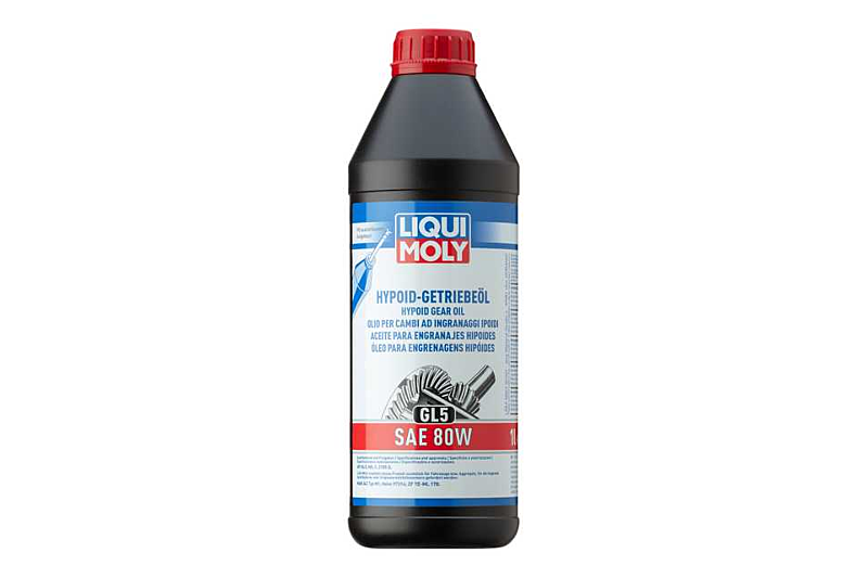

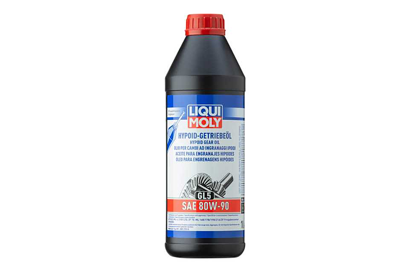

Pourriez-vous jeter un coup d'œil aux huiles GL-5 suivantes ?
L'une d'entre elles conviendrait-elle pour la section centrale ?
La première indique qu'elle est à la fois GL-4 et GL-5, mais pas d'hypoïde que je puisse voir.
En ce qui concerne les deux autres, l'une indique 80W et l'autre 80W-90. Quelle est la différence ? Pourquoi pas de chiffre chaud sur la 80W ? À moins que ce 80 ne couvre à la fois le démarrage à froid et la température de fonctionnement, comme un 80W-80.
J'ai déjà utilisé Motul, mais c'était un liquide de frein de course, de très bonne qualité, mais je ne connais rien à leurs huiles. En ce qui concerne Liqui Moly, j'ai entendu de bonnes choses, mais je n'ai jamais utilisé leurs produits.
