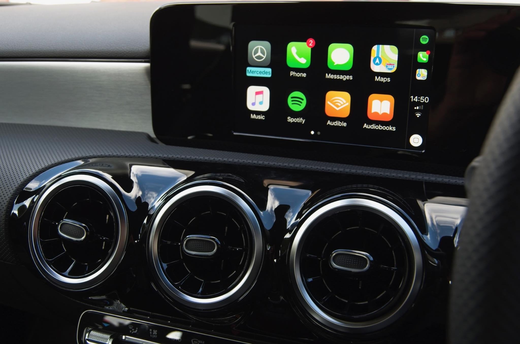

Kup to w Me-Store. Pamiętaj, że ma tylko 7 cali szerokości, więc moim zdaniem wygląda dziwnie.
Ponadto Twój samochód potrzebuje co najmniej wersji oprogramowania układowego FU1. (Jeśli go nie masz, Twój dealer może zaktualizować oprogramowanie)
#16 ·
ACP wyglądałoby lepiej na pełnym ekranie na 10-calowym ekranie, ale szczerze mówiąc, IMO nie wygląda to strasznie tak jak jest. Trzymam kciuki, że w pewnym momencie dostaniemy pełny ekran w FU3 lub 4...

Dobre wieści! W końcu mam działające Apple Car Play. Wygląda na to, że obsługa klienta Mercedes Me podała mi błędne informacje!
Sprawdziłem dzisiaj sklep w samochodzie i zobaczyłem „integrację ze smartfonem” jako ofertę, którą mogłem kupić za 299 £. Kupiłem ją i Car Play/Android Auto stało się dostępne przy następnym włączeniu zapłonu. Musiałem tylko aktywować to z opcji w menu Aplikacje z Hungry, Coffee, przeglądarką itp.
Nie wiem dlaczego ani jak to zajęło tak dużo czasu po aktualizacji FU2 w zeszłym tygodniu, ale jestem szczęśliwy!
Wygląda więc na to, że darmowa (w ramach gwarancji) aktualizacja Fresh Up 2 to wszystko, czego potrzeba (plus zakup za 299 £!), aby uruchomić Car Play lub Android Auto w modelach z początku 2018 roku.
